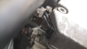

    Ошибка стирается, но мотор всеравно глохнет, а по тнвд изоляция клапанов посыпалась
