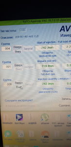

    Заметил вот какую особенность может важно.
    Выбирая в вагкоме разные группы видел разные показания числа оборотов двигателя. Цифры точно не помню но на хх что то типо то 699 то 734, в другой группе тоже иногда скакали. Т.е смотрю обороты по двум группам а они разные. С разных датчиков чтоли? Или задержка такая по группам. Это вообще нормально?

    Вот пошёл сфоткал. Причем они вообще меняются как хотят. То в 4 группе одно значение, то в 1 группе то в восьмой.
