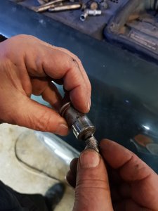

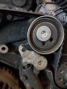

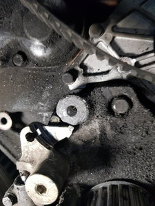

    Итак, разобрали морду, причина найдена, обломило крепление натяжного ролика ГРМ. Остаток болта высверлили, он выкрутился вместе с резьбой. В итоге резьбы нет, есть 2 варианта решения проблемы выточить болт с резьбой на 12 вместо 10. Либо ввертыш на 14 под стандартный болт 10 с шагом 1.25. Может ещё варианты есть какие? фото прикрепляю.

    я слышал что болт этот срывает, интересно отчего. А вот что резьбу вытянул с болтом, это весело. Кто-то крепкий закручивал :) Как вариант есть хеликойл, пружинный ввертыш. Хз как он держал бы.. а так ввертыш латунный какой. Можно, конечно, переднюю крышку поменять.

    Болт после замены, пробежал примерно 40ткм и его обломило! Остатки высверливать начали, а они оч легко выкрутились с резьбой! Перетянуть стальной болт в алюминии, да так чтоб обломило болт - фантастика! Резьбу слизать в алюминии можно,но после замены примерно 40ккм проехал, он сразу бы отвалился, да и ребята по динамометрическому ключу затягивают всё, и мне грм меняют уже в 5 раз, эти двигатели хорошо знают. К токарю поеду ввертыш точить. Передняя крышка новая 15круб стоит-нецелесообразно. Кстати в эту замену ГРМ, через 5ккм примерно, ось или болт обломило ролика натяжения ТНВД. Запчати все ina, ремни контитеч, помпа хэпу, но в этот раз другую взял не помню какую- нареканий нет по ней.

    Как мы видим на примере, болт не вывалился, но его срезало. А остатки выкрутились с резьбой. Хз, я ставлю, что перетянут был. А вот что и ролик ТНВД сломали, им точно стоит проверить свои динамометрические ключи :) ну или дрища на сборку ставить.

    Сделать болт ролика с увеличенной резьбой, это конечно же не проблема. Но, как показывает практика, не на долго все это.
    Я ставлю вместо болта, шпильку. У неё с одной стороны резьба М12, а с другой М10. В отломленном болте делаем внутреннюю резьбу М10 и все. Крути потом эту конструкцию, сколько хочешь.

    В итоге выточил за 150 руб болт крепления ролика с 12 резьбой, резьбу соответственно нарезали в крышке. Проехал после ремонта пять тысяч пока всё хорошо. Буду контролировать переодически, там и до замены ремней, роликов грм не долго остается, в лето менять буду. Посмотрю детально как точёный болт "живет".
