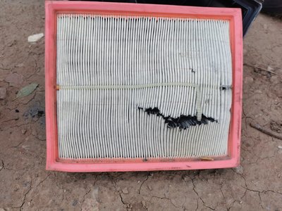

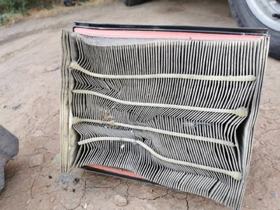

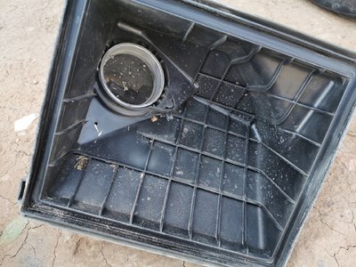

  1. striker78
    striker78 Участник форума
    5 дек 2011
    118
    Челябинская обл.
    Allroad C5 2004 (2,5tdi BAU)
    Вам же интересно, что ещё бывает? :)

    не закончилось, но и не обострялось :) странная ситуация
    так получилось, что логи когда спрашивали снять не смог, на ноуте отвалился драйвер шнурка, а потом несколько дней перед отъездом еще с температурой лежал.
    от картинки выше с фильтром - ДМРВ помыл, фильтр заменил, машина ожила, единственное явный буст сдвинулся на попозже, с 2,5 - 2,8 тыс.оборотов наверно. ошибка пропала и не появлялась. Через день безсистемно возникла снова, сбрасывал как раньше писал, и тяга появлялась.
    Потом была дорога домой в 2тыс.км, за которую никаких проблем машина не доставляла :) расход в норме, динамика почти в норме, приемлемо, с учетом этих издевательств над мотором. потом еще пару тысяч дома наездил, была срочная необходимость. Поменяли один передний ступичный, загудел по дороге, сейчас гудит еще один, ждет замены.
    лежит меня ждет мотор на замену, это и так было в планах :) скоро отдам делать.
    померим компрессию еще, интересно, сильно ли убило мотор песком через дыру в фильтре. Ну и картридж турбины новый тоже.
    по первоначальной причине, кроме схлопнутого воздушника - вероятно от высокой температуры заглючил n75, плюс может из-за этого же где-то утечка в вакуумной системе. Больше не проявлялось ни разу.
