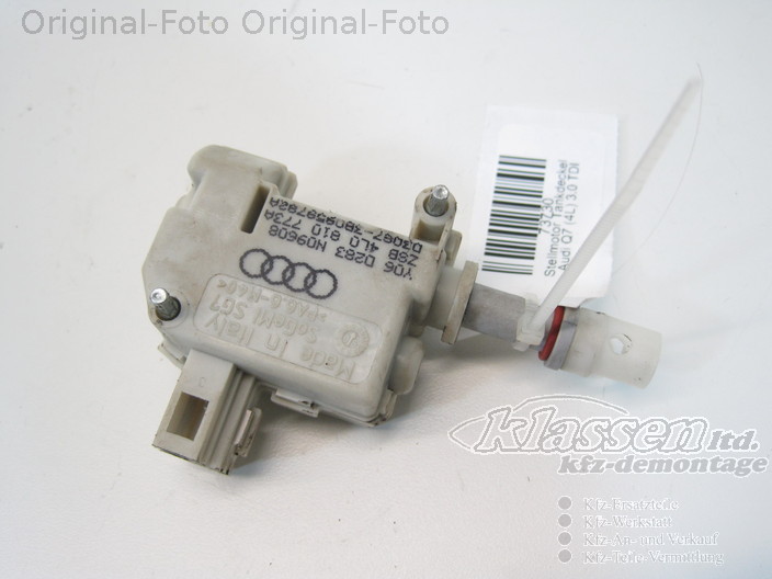

    Крышечку с воздуховодом справа от торпеды откроешь, подсвети фонариком, там увидешь, моторчики-подергушки одинаковые стоят в ауди, может штекер отошел?
  14. Asket
    Asket ₪₪₪₪₪₪₪₪
    17 мар 2009
    18.384
    Q7 3.0TDI
    Типа такой стоит

    кто сам менял моторчик?
  20. Asket
    Asket ₪₪₪₪₪₪₪₪
    17 мар 2009
    18.384
    Q7 3.0TDI
    Все таки моторчик навернулся?
    Я менял такой же на лючке бензобака
