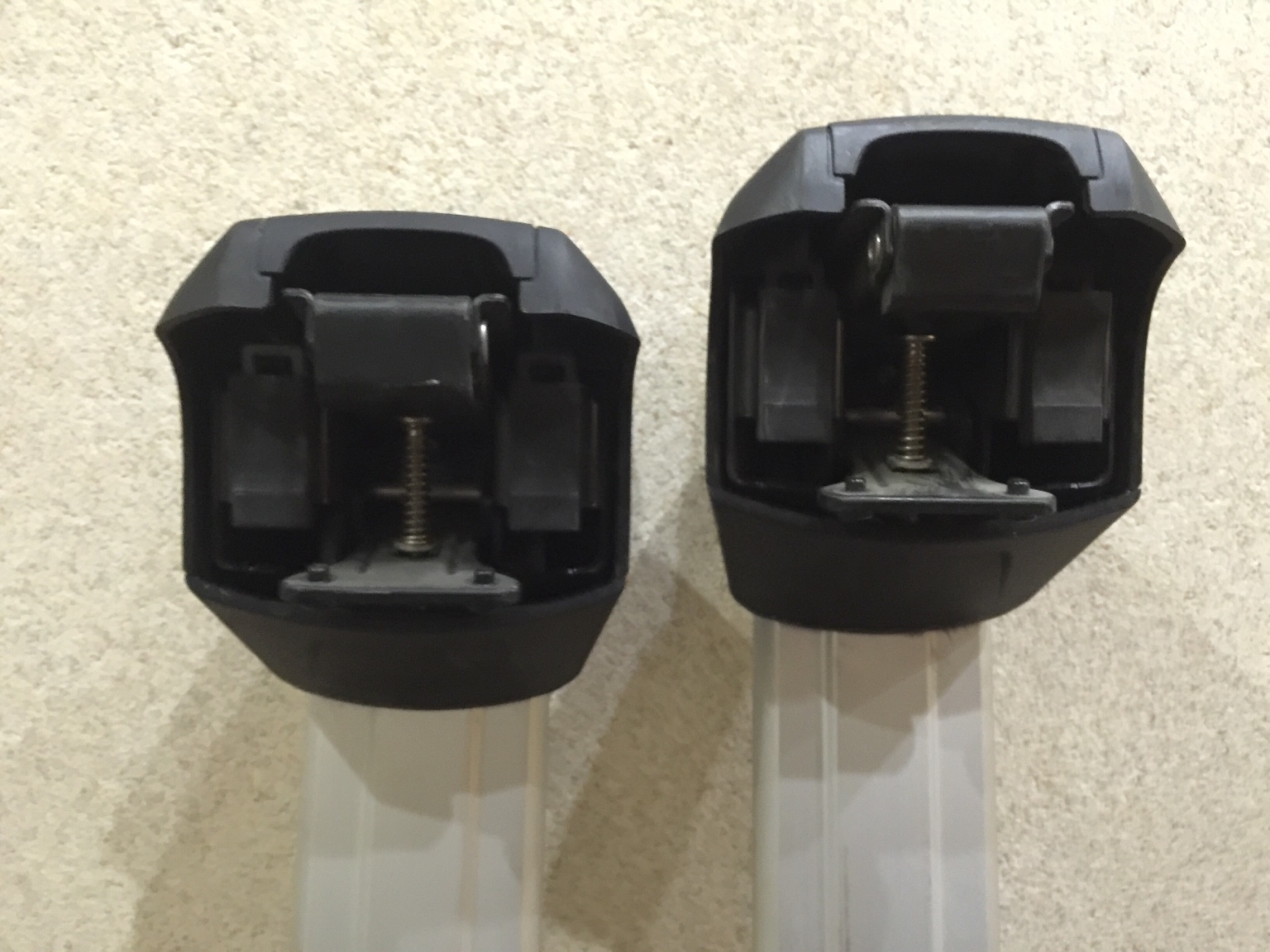

    Ещё не делал. Надо удлинять захват с штырьками .... Руки не доходят. Надо размеры снять и слесарям отдать для изготовления ЗПЧ

    Понял, у меня просто тоже лежат новые в упаковке, Q5ые, ещё не примерял...

    Надо одно отверстие просверлить в рейлинге .. и все

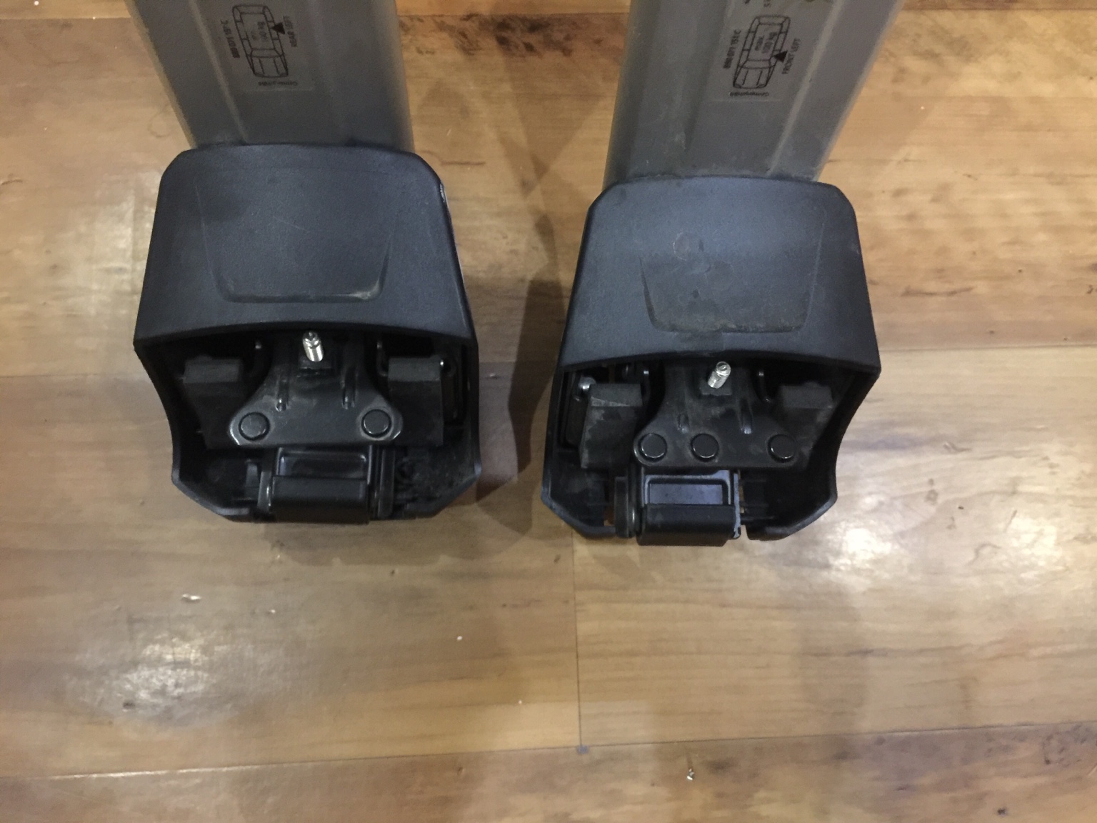

    На рейлинге ку7 , но заднем (вроде левом) 3 штырька ...
    Либо спилить - либо в рейлинге пропилить

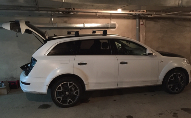

    Примерял тут ...
    Честно говоря мне вид не понравился (((( но за 5 тыщ можно и поездить
    Туле поинтереснее но за 12-14

    Так в рейлинге дырочки, а в креплении поперечин штырьки.

    Рейлинге от ку5
    [​IMG][​IMG]

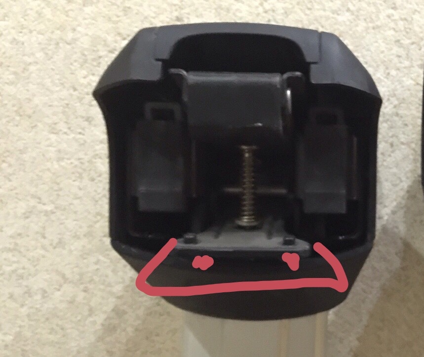

    Значит правильно помню:
    Я когда примерял решил, что эту пластину с штырьками нужно заменить или удлинить на 1-2 см (точно замер на делал). И штырьки надо сместить. И будет счастье !!!

    Или вот так в рисунке :)
    Вариант 1 - трансформер, чтобы на Q5 и Q7 можно было поставить. Для меня актуально!
    Вариант 2 - вечный для Q7.
