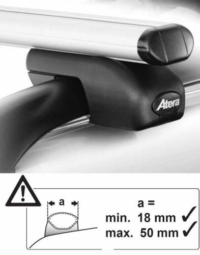

    Подскажите пожалуйста: если поставить багажник (поперечины) не штатный, т.е. без штырей, вставляемых в отверстия рейлингов, он будет держаться?
    Просто остался от предыдущего авто, забыл покупателю вручить.
    вот такой:

    Да. Будет. Купил крепление для того чтобы перевезти багажник Thule из одного гаража в другой.
    Держится очень жестко, но с 110 км/ч свистит.

    Представляю как бокс засвистит на скорости 160, соскользнув с релингов. Чего ради это удовольствие нужно? Не понимаю...
