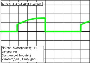

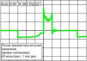

    Указанный в топике сабж :[:]||||||начинает есть мой моск. :hot:Выкинул кучу бабок на диагностику, ничего этим не добился, все датчики типа в норме. Решил копать сам. Итак, дано:
    Периодически движок начинает дергаться, причем, во всем диапазоне оборотов. Воняет несгоревшим бензином. Жрет оный страшно. Помучаюсь так пару-тройку дней, сам по себе излечивается.
    Копать начал с электрики, ибо мне это ближе. Перечитал мануалы. Заменил свечи, провода, крышку трамблера, бегунок. Замена проводов дала заметное улучшение, дергаться перестал, но не надолго - до очередного старта. Снял осциллограммы при нормально работающем моторе с катушки зажигания - до коммутатора (бустера) и после него, тобишь с "низкой" стороны катушки. Дождусь дерготни, снова сниму осциллограммы, сравню. Картинки прилагаю.
    Если данный путь приведет в тупик, начну рыть в сторону питания - насос, форсунки и т.д.
    Дальнейшие шаги буду описывать в этом топике.
    Комменты приветствуются, особенно ругательные, если по делу.:rock:

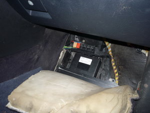

    В А6С4 мозг в ногах правого пассажира. Вот со своей фотку нашел. И вот этот обмотанный жёлтой лентой кабель от них уходит не сразу в моторный щит а куда то в порог.

    Странно. Вроде как у всех почти одинаково. Снизу разъем, по правой стороне пучок кабеля поднимется вверх в пластиковую гофру и идет в сторону тонеля КПП. А дальше? Где-то со стороны руля в моторный отсек идет?

    Этот кабель не от мозгов. :shock:
