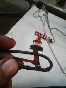

    Когда будешь его доставать ( продевать сквозь отверстие) не торопись. Я так порвал хороший шлейф.
  6. ДенисБелгород
    ДенисБелгород Завсегдатай
    21 ноя 2016
    640
    Белгородская обл.
    Ауди А4б6

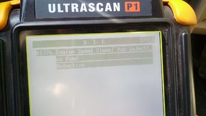

    Выдавил я из авто ошибку. Крутил стартером секунд 20, даже заводиться стала. Это после аварийной остановки P_20170523_172858_SRES.jpg

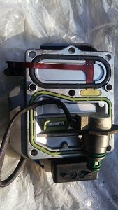

    Вы мне подскажите где отпаивать, черная резинка просто откавыривается. Может ссылка есть на этот процесс

    это чего, если этот датчик полетел, другой мозг покупать надо. Ладно у меня старый был....

    Кто сказал покупать новый мозг ?
    Датчики редко лятят, мозги чаще, поэтому датчиков на всех хватает со старых мозгов.

    отпаивай четыре контакта. аккуратно. когда отпаяешь и шлейф будет отделен от контактов аккуратно выдавливай резинку.

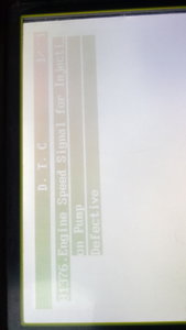

    Ребята, перепаял сегодня датчик со шлейфом. Таже байда. Заглохла, правда уже при градусах 60. На улице жарко, поэтому наверное. Опять выдавил стартером туже P_20170524_182217.jpg ошибку

    а темы, что я тебе выкладывал через поиск по этой ошибке, ты похоже не читал.
    обрадовался, что датчик и забыл про всё ? )))
    отрицательный результат тоже результат.
    плохой контакт может быть такой же причиной.
    ты вспомни с чего началось.
