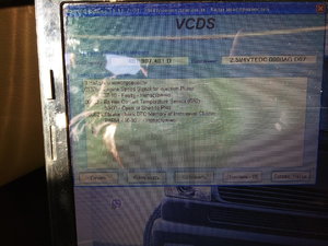

  3. nostoy
    nostoy Живу я здесь
    20 окт 2016
    1.466
    Ку 5 CAHA МКПП
    Я снял дотчик ОЖ. и покрутил стартером. И вот какие ошибки вылезли. Правда фото вышло не очень P_20170522_170044.jpg

  6. ser_gr72
    ser_gr72 Старожил
    23 окт 2006
    28.386
    При чем здесь датчик, если у тебя есть первая ошибка?
    Как итог - воздух в системе.

  8. ser_gr72
    ser_gr72 Старожил
    23 окт 2006
    28.386
    #148 ser_gr72, 23 май 2017
    а что объяснять?
    висит ошибка по датчику вращения в ТНВД 01376.
    нет сигнала - мотор глохнет.
    вариантов причины много, от плохого контакта, до наевшегося датчика.
    бывает, что появляется при прокачивании воздуха
    01376 audi 2.5
  9. nostoy
    nostoy Живу я здесь
    20 окт 2016
    1.466
    Ку 5 CAHA МКПП
    Так, вот это уже кое что. Ошибка сразу не выбивается, выбилась после аварийной остановки при маслании стартера. Надо будет перепроверить. Я так понял мозги мозг выносят?

  13. UTUG
    UTUG Властелин 8-ми колец
    7 ноя 2005
    22.134
    Allroad AKE МКПП
    Датчик который свисает с мозга ТНВД на шлейфе, его нужно заменить, вместе со шлейфом.
    Раньше ты этой ошибки не показывал (01376) ! :dash:
  14. max_r
    max_r Живу я здесь
    3 фев 2011
    2.284
    Allroad 2.5 AKE
    Вот и нашел ты свою проблему. Датчик менять надо, в ТНВД. Не ты первый, не ты последний с такой бедой.
