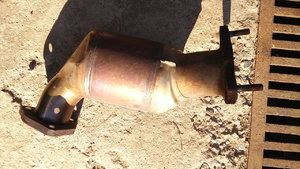

    Чет я намудрил с цитатами. Откручу катализатор сегодня, если до машины доберусь

    Вот лог файл 1, 3, 4 группы. Снял католизатор, так же нагрелась и заглохла

    Что с отсоединением КАТа ?
  17. nostoy
    nostoy Живу я здесь
    20 окт 2016
    1.466
    Ку 5 CAHA МКПП
    я выше писал. Тоже глохнет
