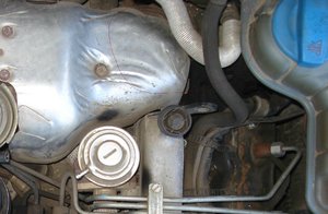

    А трубу можно где то под машиной открутить? Под капотом без разбора не подберёшся

    У тебя сразу за турбиной стоит катализатор(предкатализатор или окислитель точно не знаю) так он может забит! Тебе надо открутить именно около турбины! И всё там откручивается легко!

    я сегодня смотрел, рука хрен залезет. Надо снимать что нить

    DSC0689612.jpg Это тут?

    Кожух на турбине сними и места больше станет.

    Снимай защиту турбы, (алюминька 3 болта) там будет нагляднее. Не ошибёшься. Резьбы Предката перед снятием лучше ВДшкой залить

    6я форса на фото аж рыжая. Давно не снимали видимо.

    ЙопересетЭ, ты чего отсоединил ? Причем тут выхлопная ? У тебя катализатор стоит прямо около турбины.
    Сверху на турбине видишь алюминиевый кожух, три болтика сверху, откручиваешь, снимаешь кожух. Там на выходе из турбины открути фланец, тоже три болтика, не нужно полностью снимать и отсоединять фланцы, достаточно сделать щель в 5-6 мм, и засунуть туда прутик, чтоб не захлопнулась. Пробуй !
