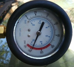

    День Пятый. Ступор еще больше. Облажился сегодня приборами и ноутбуками. На холодную внутрикорпусное на холостых 9.5 бар. цикловая 7. На прогретой машине 90гр внутрикорпусное почти 9, цикловая 5,5. Машина прогрелась до 90гр и через минут пять пару подергиваний и заглохла. В момент подергиваний внутрикорпусное падало до 6 бар, цикловая падала до 4.4. Ну это и естественно, обороты падали. Завожу, внутрикорпусное почти 9 бар, ну и сразу глохнет. Дальше не заводится. Ошибок нет. Потрогал ТНВД руками, он холодный. Вот сижу и перевариваю всё это

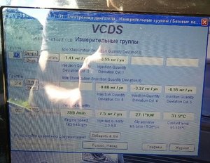

    ЧТо у тебя в 4-м цилиндре ? Видел ?
    Покажи коррекцию на прогретом моторе.

    Прогретый не успел сфотать, заглохла. Только завтра смогу посмотреть. А что это значит, я ещё этого не проходил?

    Запиши по нормальному диагностические лог-файлы, а не фотографии ! :dead:
    Включи группы 1,13,14 и пусть они пишутся в лог, пусть подергается движек, пока не заглохнет. Тыж знаешь примерно когда она заглохнет, так вот за неск минут до этого включи запись лога. Как заглохнет, выключай запись и выкладывай лог-файл сюда. (сначала запаковать его нужно в ZIP, иначе форум не разрешает)

    Это если смотреть мое фото, нужно нажать "Добавить в лог" ?
