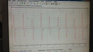

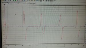

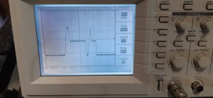

    Сегодня время появилось, поснимал осциллограммы с дозатора,
    предвпрыск.jpg это предвпрыск,
    А вот так работает основной впрыск (https://yadi.sk/i/wFqz2vrqi4iADQ) , можно видеть как длительность впрыска меняется от оборотов.

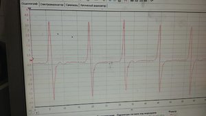

    датчик колена:
    И вот видео, как дергаются обороты (https://yadi.sk/i/phx4TO4ZhsRicw).

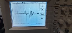

    игла форсунки:
    Ну, и видео (https://yadi.sk/i/EyWQpYQ2yd4nJA).
    В общем ничего нового не увидел, сигналы похожи на те что в литературе приводятся. Думал увижу некую наводку на сигнале с датчика колена, которую мозги могут принять за полезный сигнал, нет ничего подобного. Может кому понадобится.
    Проблема пока не решена. Заметил, что плавают обороты не одинаково, то больше, то меньше.

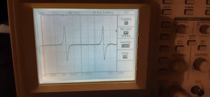

    У меня картинка не такая красивая и оборудование попроще.

    К знакомым в сервис заезжал. Какой-то кировский усб, вроде этот.

    Датчик подъёма иглы не получилось снять на нем.

    Датчик подъема иглы нужно в режиме АС смотреть, там постоянная составляющая порядка 12В и на ней полезный сигнал. По идее на осциллографе, даже простеньком, должен режим такой быть.
    А картинки ДПКВ вполне качественные. Думаю, если щуп измерительный по серьезней взять, вообще будет отлично. А вот дозатор детально смотреть скорее всего полосы не хватит, но нам это не обязательно,достаточно видеть, что сигнал присутствует и форма в основном правильная.

    Если нет режима АС, то подключай через разделительный конденсатор, керамика до 1мкФ, должно получиться.
