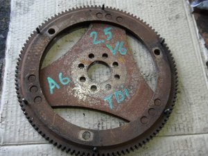

    Форма какая должна быть и важно ли это. Амплитуда тоже не факт что 5В. Датчик, как я понимаю, индукционный и амплитуда зависит от расстояния до штырьков и степени "загаженности". Вот, какой диапазон считать рабочим. Если кому известно скажите, а то мне найти эти сведения пока не удалось.

    Ну, у меня еще блок стоит так там 6 штырьков.
    А вообще на наших авто штырьки на АКПП и отверстия на мех_у. На картинке по бокам пазы, думаю это как раз они.
    Saulius V нравится это.
  10. Saulius V
    Saulius V Участник форума
    25 сен 2017
    154
    Литва
    A4 2,5TDI quattro AFB 1999
    Наверное, так и есть, а три штырька на маховике для позиционирования корзины сцепления.
