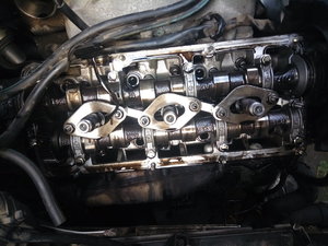

    Поднял клапанную крышку

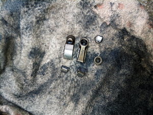

  16. nostoy
    nostoy Живу я здесь
    20 окт 2016
    1.466
    Ку 5 CAHA МКПП
    Нашел 4 талкателя таких обломаных
  17. ДенисБелгород
    ДенисБелгород Завсегдатай
    21 ноя 2016
    640
    Белгородская обл.
    Ауди А4б6
    Вон и два кулачка сожратых
