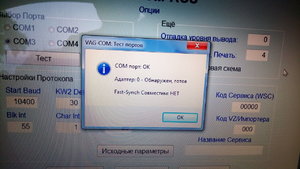

    под этим окном
    их там 2, пробуй разные варианты
  2. nostoy
    nostoy Живу я здесь
    20 окт 2016
    1.466
    Ку 5 CAHA МКПП
    а в коммандере, что настраивать. С ним тоже не стыкуется

    Я так понял, что китайские шнурки например на FT 232 собраны примерно по одинаковой схеме. В ней принципе и ломаться нечему, кроме самого чипа. По видео смотрю, у людей он определяется как название чипа или шнурка, т. е кое какая прошивка есть. Просто думаю, чтоб не попался брат близнец и опять не выносил мозг

    Поменял сегодня шнурок, подключил к машине и без изменений. Продавец говорит, что дрова не причем, нужно какие то контакты перемкнуть на колодке obd 2. какие он не знает. Может кто владеет какой информацией?
