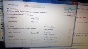

  8. nostoy
    nostoy Живу я здесь
    20 окт 2016
    1.466
    Ку 5 CAHA МКПП
    программа определяет, все вроде ок. Вот фото
  9. ser_gr72
    ser_gr72 Старожил
    23 окт 2006
    28.386
    А когда подключаешь к авто?
    И как он определяется в диспетчере?

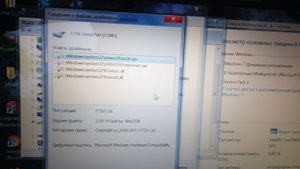

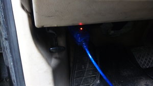

  10. nostoy
    nostoy Живу я здесь
    20 окт 2016
    1.466
    Ку 5 CAHA МКПП
    это уже подключено к авто

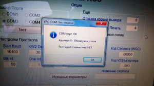

  11. nostoy
    nostoy Живу я здесь
    20 окт 2016
    1.466
    Ку 5 CAHA МКПП
  12. ser_gr72
    ser_gr72 Старожил
    23 окт 2006
    28.386
    Это в сом портах?
    Ты всё делал как в отчете на драйве? И в дополнительно в свойствах заходил? И время задержки менял? И зажигание включал? И светодиод на адаптере горит?
  13. nostoy
    nostoy Живу я здесь
    20 окт 2016
    1.466
    Ку 5 CAHA МКПП
    В ком портах. Да, все как в драйве. Дрова из vcds брал. Зажигание включено. Диод горит. Время задержки менял.
