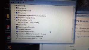

    Появился порт CH340 в диспетчере устройств

    как то не клеится с той фоткой с микрухой ft232
    но если это так, то надо распаковать драйвер сн340 в папку, а потом из нее обновить драйвер шнура
    папка C:\WCH.CN
    или попробовать установить из нее файлом setup
    реальный драйвер

    если всё как на картинке, то это значит, что комп определил твое устройство как CH340, но требуется установка драйвера.
    Как поставить я уже написал.
    После установки запустишь VAG-COM 311 и запустишь тест.
    Должен написать, что порт определился.
    После этого можно идти подключать к машине.

    Я сейчас на работе, не могу посмотреть.Но вроде в мануале диска, рисунок, на нем тоже вроде CH340, а не ккл
  13. ser_gr72
    ser_gr72 Старожил
    23 окт 2006
    28.386
    KLL - это тип шнура, а CH340 или FT232 - это микросхемы переходники USB - COM.
    Кабель KKL - usb может быть собран на любой из них, но драйвера надо ставить в зависимости от того, на какой он собран.
