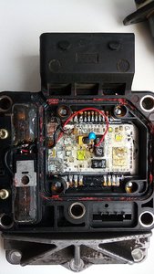

    #423 nostoy, 12 июн 2017
    Вот чего то получилось...... Хотя сейчас смотрю на фото, длинный провод получился, управление транзистором(красный). Нужно укоратить. У меня уже был вариант установки транзистора на длинных проводах, двигатель работал со сбоями.

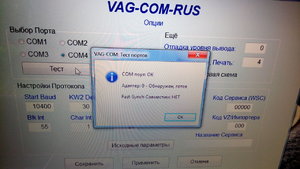

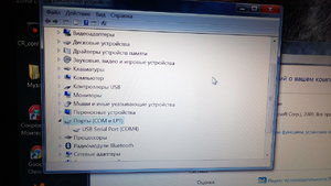

    #435 nostoy, 13 июн 2017
    Скачал я эту прогу. На 7 винду она стала, открылась. Но с двигателем шнурок не скомутировался, сообщение слишком много ошибок. Вот диспетчер устройств. Я писал выше, этот шнурок и на ХР отказался работать(у друга ноут брал). Может это китайское чудо кривое?
  16. ser_gr72
    ser_gr72 Старожил
    23 окт 2006
    28.386
    Ты у кого шнур купил?
    Ты можешь им позвонить и задать вопрос что ты делаешь не так?
    Я понимаю, если с китая, вопрос задать не кому, а покупая тут надо выносить мозг продавцу, а не нам.
    Лично я не вижу, что драйвер стоит правильный для FT232.
    Видно только, что Usb - это com4.
    Нельзя быть таким :dash:
    В папке с программой есть инструкция.
    В ютюбе есть инструкция.
