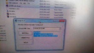

    Подскажите пожалуйста Как установить kkl 409 на 7 винду(есть в комплекте диск, вроде что то про 7 винду там есть). Полазил по сайтам, все попытки поставить прогу не прошли. Уже мысли ХP ставить

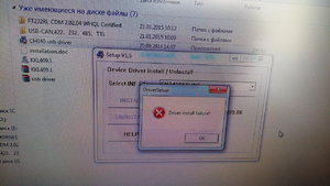

    При установке драйвера CH340 usb driver (как показано в мануале) выдаёт ошибку. При установке приложения KKL 409.1,иконка VAG com на рабочем столе появилась, но не открывается. При подключении самого шнурка к ноуту, пишет что драйвер устройства успешно установлен. Пытался обновить, пишет что не требует обновления. А программа Vag com не открывается

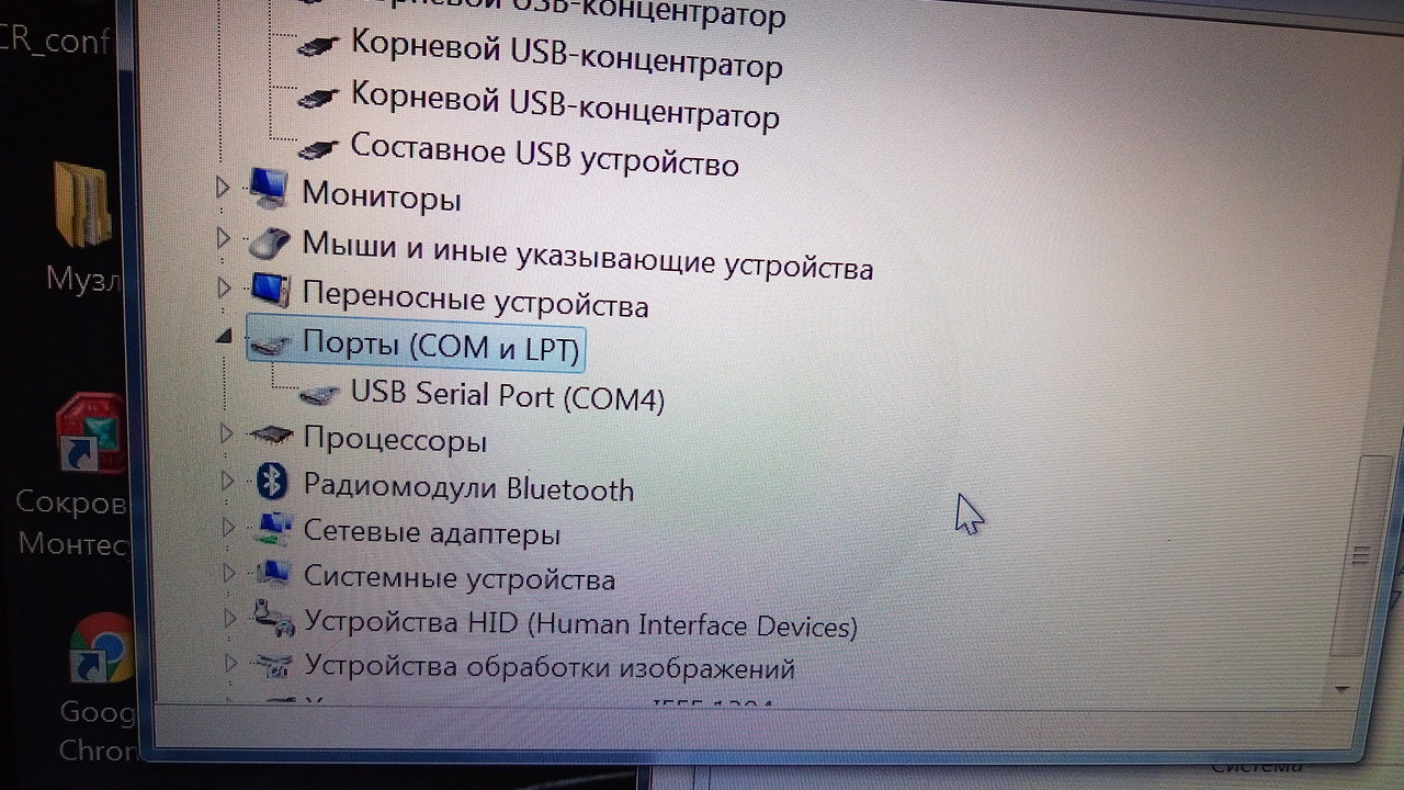

    У меня на ноуте стоит Диагност Вася лицензионный. В диспетчере устройств KKL не определяется, в графе порты (COM LPT) его нету. Хотя смотрел видео, у людей он определялся.

    не тот драйвер ты поставил, ставь соседний

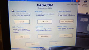

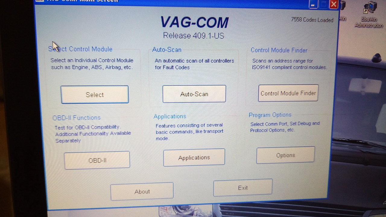

    Пошёл к другу, у него ноут с XP. Драйвер и программа залетели меньше чем за минуту. Нажимаю тест, все прошло успешно и сохранил. Потом нажал селект, двигатель и нихрена. Ни хочет комутироваться с машиной. Может шнурок плохой?
    Загрузилась вот эта программа, фото прилагаю. А мне она нужна? У меня же Вася Диагност есть.

    Программа по идее любая должна работать, если сом-порт в настройках правильный ей указать.

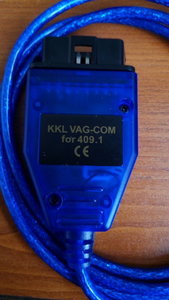

    Я прочитал тему по привязке и купил шнурок KKL USB 409.1 Или я чего то.....
