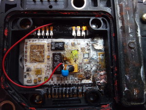

    Пацаны сильно не ругайтесь! Я в поисках тнвд или мозгов. Там где по дешевле, 100% пред оплата, а гарантий нет. 35-40 косарей, можно в москве найти насос, 2 недели гарантии. Вы скажите я жадный, да я жадный. (один хрен куплю другие мозги). Но, ситуация меня всподвигла, я поднял крышку мозга, замерил ёмкость кондёра, которого я сдул на старой плате. Купил кондер,, но только запаял. Результат промежуточный, но обязуюсь довести до конца

    Нихрена се у тебя состояние платы... ужОз... Транзюк ржавый чтоли?

    Транзистор ещё не установил. Просто ещё в размышлениях, но уже конкретные мысли есть. Не люблю торопиться. На плате хрень липкая на ней весь мусор прилипает
