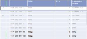

  19. ser_gr72
    ser_gr72 Старожил
    23 окт 2006
    28.386
    Ты насос по букве в конце номера или по коду мотора ищешь?
    Вот тебе еще картинка
    Вот тебе тема
    Разбор ТНВД VP-44
  20. nostoy
    nostoy Живу я здесь
    20 окт 2016
    1.466
    Ку 5 CAHA МКПП
    #360 nostoy, 7 июн 2017
    Я ищу 106j. Ну и двигатель aym, и мозги 889
