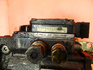

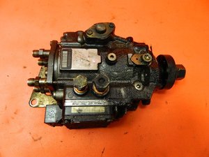

    Подойдет ли для привязки тнвд вот такая радиоголовка: У друга есть vas5054A + программа
    VAG ODIS Engineering.

    Нашел насос 0470506030. Насос мой. Номер мозгов не назвали. Или это не важно, номер мозгов тоже мой будет?
  18. ser_gr72
    ser_gr72 Старожил
    23 окт 2006
    28.386
    Если их не меняли, то всё должно быть твоё.

    Нужно при покупке уточнить условие, чтобы мозги были родные !
    А то щас "бутербродов" много развелось

    У меня вопрос. Вот мне предложили вариант мозги мои а насос не мой, от 4 целиндрового двигателя. Мне этот мозг подойдёт?
