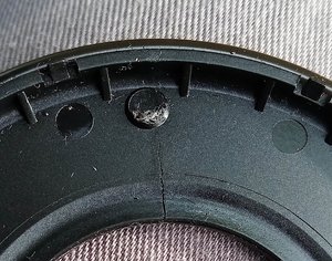

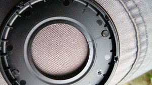

    Заменил сегодня мембрану в родном насосе. Фото старой мембраны:

    Железная, говоришь.
  7. nostoy
    nostoy Живу я здесь
    20 окт 2016
    1.465
    Ку 5 CAHA МКПП
    Пластмасса. А что, должна быть железная?

    Заводка на тёплую плохая была. Подозреваю, что из за мембраны
