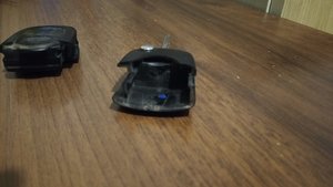

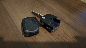

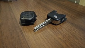

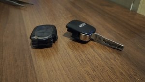

  19. nostoy
    nostoy Живу я здесь
    20 окт 2016
    1.466
    Ку 5 CAHA МКПП
    а нету колбочки
  20. kisloyd
    kisloyd Завсегдатай
    7 сен 2013
    674
    А6 2.5ТДИ, гибрид
    А есть! Только для того чтобы к ней добраться надо расхреначить весь брелок
