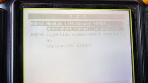

    Отсоединил сегодня управляющую форсунку, вылезла ошибка по ней. Потом на 3000 оборотах погонял движок, были мелкие потряхивания. Как всегда двигатель заглох и вылезла ещё 550 ошибка

    Я все таки решил поставить своё старое железо на эти мозги(жду мембрану). За два вечера может перекину, зато отпадёт целая куча вопросов и сомнений. А то падальщики уже начали собираться

    Поддержваю. Если ничего не изменится, то причина только в мозгах ТНВД.

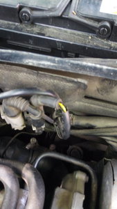

    Подтверждение того что у меня, что то с опережением это облетевшая изоляция на клапане опережения. На старом насосе с изоляцией всё хокей было
