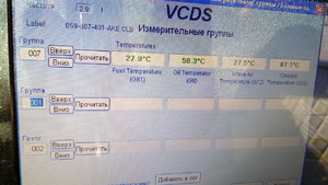

    температура тнвд где то отображается в компьютере? Как я посмотрю температуру топлива? В самом начале она на горячую дергалась, но работала. Температура при этом под капотам была везде 90гр. Теперь уже температура нужна поменьше и сразу глохнет. Мембрану заменил и на холодную вообще отлично заводится. Я и в старом насосе хочу заменить и тогда подкинуть на авто. Уже заказал

  18. UTUG
    UTUG Властелин 8-ми колец
    7 ноя 2005
    22.134
    Allroad AKE МКПП
    температура топлива в ТНВД - 7 гр, 1 окно

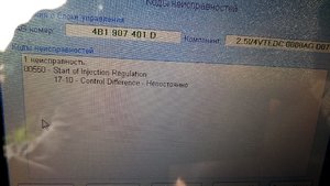

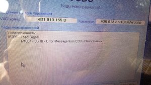

  20. nostoy
    nostoy Живу я здесь
    20 окт 2016
    1.466
    Ку 5 CAHA МКПП
    #200 nostoy, 25 май 2017
