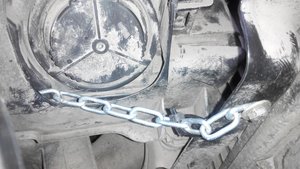

    Обещанная фотка.
    Это правая фара(с левой практически тоже самое), сори, что грязно, не успел все привести в порядок, только взял тачку..
    Но вроде все видно.. стяжка для натяжения и болтик шестерка. В фару та же шестерка, гайка внутри фары держится пальцем при затягивании снаружи головкой..
    Когда фара вставляется на место, цепь просто убирается в окно, где лампа(сняв круглую заглушку).

    Ну вот. То, что я и выкладывал. Только более брутально исполнено :)

    по моему это не канает. фара вытягивается, далее цепь отрывается от крепежа руками...
    нужно фиксировать фару так, чтобы ее из кассеты нелья было вытянуть.
