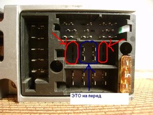

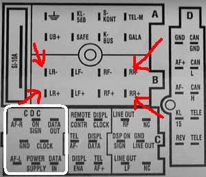

    Согласно фото 1 (взял здесь http://www.erta.ru/magnitol/audi.shtml) сигнал на задние колонки идет от сюда (показано стрелками).
    Фото 2 - это фото разъемов имеющихся у меня, получается что у меня просто в магнитоле не к чему подключить динамики? Как такое может быть?

    1. Усилок находится в одном корпусе с сабом.
    2. http://audi-club.ru/forum/showpost.php?p=3665820&postcount=16
    здесь ты стрелками указал клемму к кот. нужно подключить разъем, указанный на переднем плане 1-й фотографии: http://audi-club.ru/forum/showpost.php?p=3667803&postcount=20 (одиночный коричневый разъем).
    3. http://audi-club.ru/forum/showpost.php?p=3667820&postcount=21
    здесь ты правильно указал только передние колонки, для задних колонок там разъемов быть не должно вообще. На задние колонки сигнал идет с усилителя напрямую.
    Мне кажется что у тебя должна стоять совсем другая магнитола, т. к. в этом посте: http://audi-club.ru/forum/showpost.php?p=3667803&postcount=20 на 2 и 3 фотках у тебя имеется разъем кот. к этой магнитоле не подключается вообще. Скинь win машины, посмотрим что за магнитола должна стоять .

    Короче бери тестер и прозванивай провода идущие от магнитолы (я выделил зеленым цветом) к усилку (красный разъем), затем от усилка к задним колонкам (штекера кот. у тебя не подключены на фотке).
