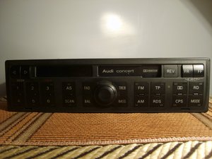

    Обычная, родная, касетная

    Поконкретнее модель можно. Их там было немало.

    Я конкретно не знаю. Завтра посмотрю. А как динамики задние достать?

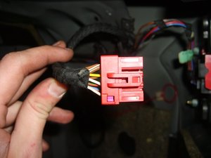

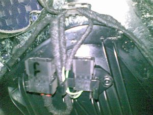

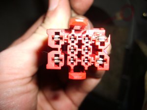

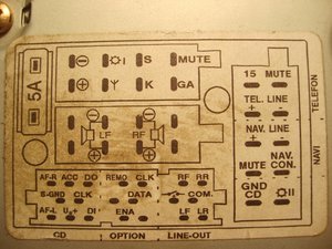

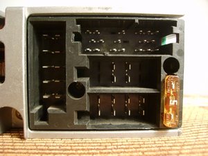

    Помогите!!! Снял обшивку, посмотрел динамики подключены. Не знаю что делать. Сзади на обшивке есть два штекера (фото 1), к ним ничего не подключено, а должно что-нибудь быть? Теперь Я думаю что не идет сигнал от магнитолы (фото 2) к задним динамикам. Кто знает где на этой магнитоле выход на задние динамики. Наклейка на магнитоле (фото 3), все выходы которые имеются (фото 4). И еще как можно проверить идет на зад от магнитолы сигнал или нет?

  12. Neyton
    Neyton Живу я здесь
    18 сен 2005
    2.040
    Q7 V12 TDI
    Сигнал на задние колонки идет через усилитель, кот. установлен в правом крыле твоего автомобиля, там, кстати, и саб должен быть, (подключен тоже через усилок).
    Какие фишки были подключены к магнитоле? Можешь сфоткать?

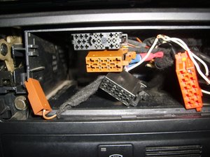

  13. слава107
    слава107 Bad e-mail
    27 окт 2009
    95
    Audi A6/C5 2.5TDI 01г.
    Фишки сфоткаю завтра. На словах: (см. фото 4 в предыдущем сообщении) Слева поперек красного цвета, Снизу и сверху черного цвета, посередине коричневого. Нижняя питание, т.к. когда ее вынимаю все перестает играть, средняя звук на перед, верхнюю подключаю саб начинает работать, а вот красная не знаю для чего, я ее включаю-выключаю ничего не изменяется.
    Я так понял что сигнал сначала идет на усилок в багажнике а от туда к динамикам? Значит еще один вариант что задние динамики не подключены к усилку?
  14. Neyton
    Neyton Живу я здесь
    18 сен 2005
    2.040
    Q7 V12 TDI
    Красная это правая фишка вертикальная? Если да, то она роли не играет. Это подключение навигации и телефона.

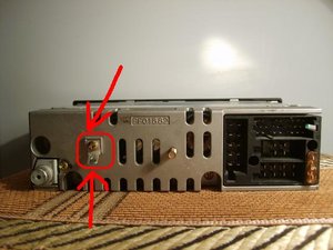

  16. слава107
    слава107 Bad e-mail
    27 окт 2009
    95
    "могу предположить что у тебя не тот мойфун который шел в комплектации с афтой, и подключили не до конца там должен быть постояныый плюс на клемму safe..."
    Где эта клема? На рисунке есть какая-то клема, также есть провод коричневого цвета с фишкой которая как раз подходит к этой клеме, но я подключал ее - никакого эффекта.

  18. Neyton
    Neyton Живу я здесь
    18 сен 2005
    2.040
    Q7 V12 TDI
    Вот посмотри здесь: http://www.erta.ru/magnitol/audi.shtml
    Заходишь в нужную магнитолу и смотришь распиновку разъемов.

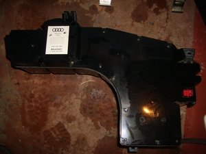

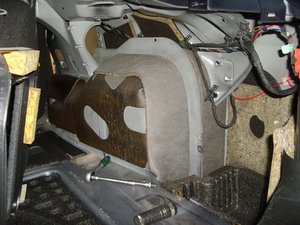

    Снял в багажнике обшивку, там стоит сабвуфер (фото 1,), снял и его, и ничего не увидел. То что я увидел на фото 2. Где усилок? К сабу идет провод с фишкой на конце (фото 3,4).

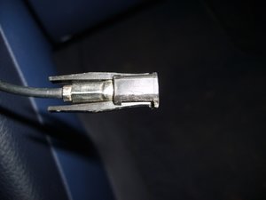

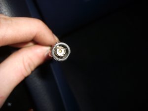

  20. слава107
    слава107 Bad e-mail
    27 окт 2009
    95
    Фото 1 - это все разъемы подключаемые к магнитоле.
    Что это за провод (фото 2,3) и куда он должен подключаться?
