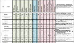

    А вот официальная поддержка Алармтрейд заявляет, что пандора не умеет работать с вебастой на ку7. предлагая использовать FanControl
    В атаче, что может делать сигналка по CAN шине

    Все работает по кану. С прошей 7.79 только включала, с последней 7.88 заработало и на выключение:nod:. Панда 3950.
