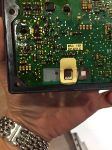

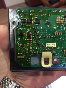

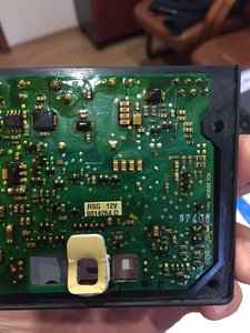

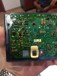

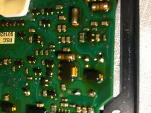

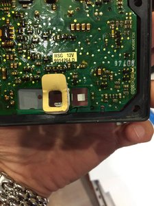

    Речь идёт о смд деталях размером гулькин уй... Я занимаюсь ремонтом всякого рода электронной аппаратуры уже больше 20 лет и глядя в микроскоп могу отличить оторвана она или отпаяна или вообще не припаяна. ...
    Не знаю как у других... Но у меня именно из-за высохшего лака отвалились резюки... Где-то в профильной теме есть мой отчёт и фото...

    Ну резисторы на плате Вебасто не совсем уж такие маленькие. :) Предполагаю, что в случаях выхода из строя плат Вебасто лак там имеет минимальное влияние. Хотя ... всё может быть.

    А ты глянь внимательно там есть и в миллиметр размером.

    Фотки паяной платы. Причина обращения- ошибка 01414. Вентилятор исправен. Авто 2009г., пробег 146000км Паяно там, где темный лак. По свечке не было платы в работе... Как мне сказали, здесь пропаяны наиболее типичные места, но каждую надо рассматривать отдельно конечно. Могут быть нюансы.

    Епрст... Забыл с обратной стороны фоткнуть. Микросхемы точно пропаяны.

    Такие есть, да, не спорю. Но пропаиваем мы большие резисторы и всё встаёт на свои места. :)

    Да можешь не кидать. Не видно нихрена. :)
    P.S. Если у @Perss есть 20-летний опыт работы с микросхемами и он говорит, что рассыхающийся лак играет роль в порче плат - для меня этих слов более, чем достаточно для того, чтобы поверить ему на слово. Для меня опыт людей гораздо более первичен и авторитетен, нежели чем "где-то вычитанная теория".

    Ну хз, темный лак даже я вижу)))
