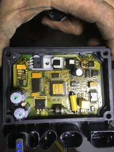

    Про три резистора - это чисто превентивная мера, которую я посоветовал сделать ему. У многих (и у меня в том числе) появлялась проблема по вебасте: не отключался вентилятор после глушения машины. Не отключался совсем, пока АКБ не высадит. Проблема решается пропайкой резисторов на плате. Вот я и посоветовал ему их пропаять, уж доколе будет снимать вебасту.

    Ну у меня мастер (не тот, который обманул меня, а нормальный мужик, бесплатно сделал) пропаял мне не 3 резистора. Вот, кидаю фото. На фото наверное можно увидеть следы пропайки по краям. Вот что мне пропаял он:

    Я прихожу к выводу что проблема не в заводской пайке а в угоду экологии, то есть как ввели безсвинцовый припой начались эти проблемы. Тем более плата подвергается постоянно деформации в следствии перепадов температур от - ... до +70 и более возможно.

    Да, скорее всего так и есть. Я спрашивал мастера, который мне паял. Он смотрел в микроскоп и говорил, что нашел на пайке одного из резисторов кольцевую трещину. Он говорит, что такое бывает. Из-за этого хреновый контакт.
    Т.к. он делал мне не за деньги, а бесплатно, то втирать мне очки у него резона не было.

    Ну свинцовый, не свинцовый. Я не берусь утверждать про это, ибо не в курсе какой припой используется. Может быть хороший, может быть плохой. А вот перепады температур (особенно для районов с холодным климатом, как например у нас в Коми) уж точно имеют отношение к образованию трещин в пайках.
