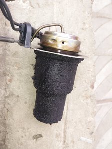

    Если пройтись поиском в интернете:"фото забитых горелок вебасто", можно найти пару тройку снимков.

    3f2cd124c37b5985cf8e4f869ec315d6.jpg 0bc93f175b640ceb075c0f6794ecda5e.jpg 332ef34f5e5609a481d8ec1d5e76eb5d.jpg

    На Q7 другой конструктив.
    Сделаю при попадании в мои руки!
    Спасибо.

    Это как пример, принцип загаживания один и тот же на всех моделях.

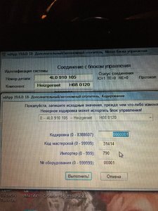

    Добрый день! Подскажите пжлста, какая ситуация с клапаном на моей ку7 (2010 3.0 TDI), как у меня идет подогрев (что изначально прогревается), надо ли кодировку сменить? Также хочу чтобы приоритет был в подоореве двигателя. скрин с кодировкой вложил (ничего не менял) заранее спасибо!

    Кодировка соответствует прогреву двигателя+салона
