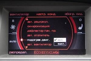

    А что пояснять, я уже ранее писал, что на А6 на А8 можно в MMI прописать функцию "Подогрев двигателя". Возможность такая только при определённой версии MMI, а именно если в машине изначально есть опция "автономный отопитель". С ней можно выбрать режим обогрева только салона или салона и мотора одновременнно. И с таким MMI возможно то, о чём ты спрашиваешь. То есть, это зависит от MMI, а не от эбу вебасто.
    Фотку не нашёл к сожалению.
    Вот из Ауди-портала:
    Канал адаптации 21
    Заводская базовая регулировка 000
    Отключение функции предпускового подогрева двигателя в режиме автономного отопителя. Данная функция у панелей управления и индикации, устанавливаемых до момента начала производства, ещё не активна (вопрос внедрения открыт).
    - При регулировке 0 в мультимедийном интерфейсе строка режима работы функции предпускового подогрева двигателя не отображается. (двигатель подогревается только в том случае, когда имеется излишнее тепло автономного отопителя.)
    - При регулировке 1 в мультимедийном интерфейсе отображается строка режима работы функции предпускового подогрева двигателя. (выполняется предпусковой подогрев двигателя, если установлен этот режим работы.) Эта регулировка выполняется не во всех автомобилях (зависит от исполнения мультимедийного интерфейса). При необходимости, по желанию клиента нужно изменить адаптацию автономного/дополнительного отопителя.

    Насколько я понимаю, это климат посылает запрос на управление котлом и клапаном, а не сам котёл. Тогда при чём здесь его ПО?
    Если я включаю функцию "остаточное тепло" и при этом выставляю температуру на HI, то у меня дополнительно сразу включается вебасто. Думаешь это зависит от вебасты, а не от климат-контроля?
