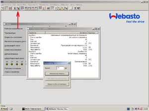

    Есть еще один вариант узнать из за чего не запускается котел если это вебасто.
    На контролере есть к лайн, для сервисной диагностики.
    Он не задействован. Подключившись напрямую к котлу по к лайн с софтом от вебасты, можно производить сервисную диагностику.

    запустил , подкинул доп акб , снял фишку с вебы на пару минут , и на двух акб запустил

    Я как ни пытался подключить TTC на столе через к-лайн, ни чего не вышло.... Все-же думаю он по каншине управляется на наших авто....

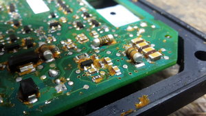

    Котел снят.
    Как и предполагалось, вентилятор оказался рабочим.
    Проблема в контролере.
    Уже предварительно даже под лаком видны проблемы с пайкой на плате.
    Контролер отмокает в ацетоне, завтра буду паять.

    Не стал дожидаться пока полностью лак отойдет.
    Проблема оказалась в резисторе, "отсох". После ремонта залил плату лаком для яхт.
    Когда уже залил плату и ждал пока лак схватится, "понажимал кнопки в поисковике"
    Выдало кучу отчетов именно в этом отчете https://www.drive2.ru/c/2337932/ была ошибка по вентилятору. Отсох тот же самый резюк. В этом отчете как раз описана ситуация когда ошибок нет, а котел все равно не запускается.

    Хз....я пробовал менять настройки порта... Попробую потом подключится к TTE, у приятеля....

    Приезжали пару авто именно с постоянно рабочим V6 и при этом ошибок не было ,пропайка результатов не дала и только замена всех 3-х рез(10/33/100-Ом,есть нюанс) решила проблему .

    Быстрее всего на столе котел не "видит" к15, по этому не выходит на связь.

    Привет всем.Проделал операцию по восстановлению пайки резисторов,как указанно в ссылке.Вебасту не снимал,снял контроллер,правда это не так уж и легко.Симптомы были такие,не запускалась в мороз ниже -5,до -5 запускалась через раз.При нагреве движка 50-60 градусов,запускалась всегда.Висела ошибка по вентилятору.Сейчас как назло морозы отступили,но вроде всё работает отлично,подождём морозы,тогда точно можно будет сказать.Спасибо SergV за тему,для меня(думаю и не только для меня) оказалась полезной.:thumbup::beer:
