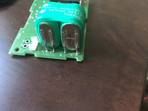

    Всем привет ! При установке аккумулятора ( а он состоит из двух частей) назад на плату, надо с начало подпаять выводы которые образуют соединение этих двух частей, далее проверить тестером, что это соединение не контачит с общим проводником (промежуток между общим проводником и контактной площадкой 0,2 - 0,3 мм). Потом подпаять минусовые выводы аккумулятора и далее самое ответственное (надо очень аккуратно) подпаять плюсовые выводы, фото прилагаю. И сразу убедиться, что нет контакта с общим проводником. Промыть все контактные площадки спиртом от флюса. Перед установкой аккумулятора сделал замер потребляемого тока от него (подпаял на проводках), получилось 250 микро Ампер.

    Сегодня поставил сигналку на машину, проверил, всё работает.

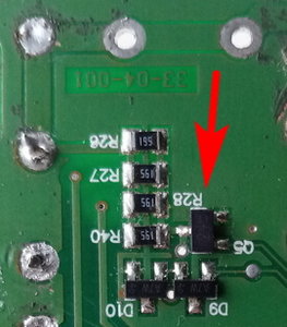

    Может имеет смысл отпаять эту ногу? Которая на "-". Речь об этом "ключе"?
    У моей сирены был вытекший акк. Разъело немного плату. 2 "комплекта" акков высаживаются в 0 практически моментально. Ток потребления скачет от 0.9 до 1.2 мА. Сопротивление на "+" "-" около 200 кОм.

    Проще сразу поставить новую( б/у рабочую) сирену.
  15. Prospere
    Prospere Новичок
    16 сен 2021
    15
    Touareg 1
    Новая под 10К стоит. А б/у...так у меня самого - б/у. Только от акков не работает и ошибка висит с перспективой высасывания основного аккумулятора блоком комфорта. В попытке зарядить дохлые "варты" (с убитой электроникой на плате).
    Какая гарантия, что на б/у не такая же картина?
    Так что ничего не проще.

    Через R29 , R30 (два по 104 кОм) "+" замкнут на массу. Вот и сопротивление 200 кОм нашлось.
    А зарядка на акки не идёт. ((
    ps Короче выпаял тот транзистор на всякий случай, акки не стал ставить. Заряд не идёт, значит основной акк тянуть не будет. Ошибка пусть болтается, тем более она типа "непостоянно".
    Сирена работает и так.
