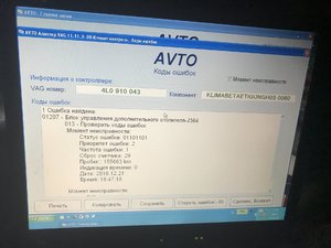

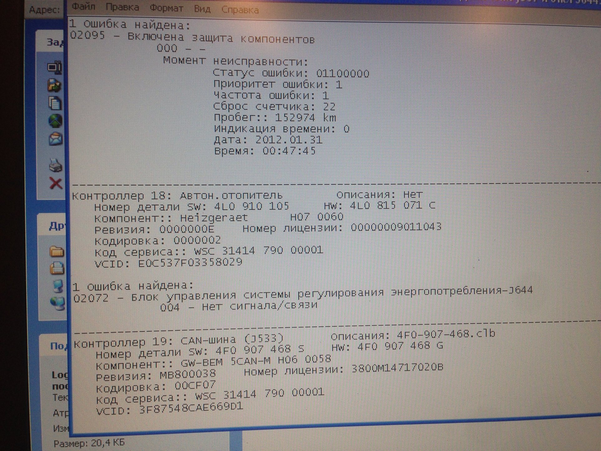

    Кодировка 18 блока Вебасты 0000002.
    Согласно этой кодировке Веба отключается не от блока J644, а от фиксированного значения: http://www.audi-portal.com/ru/diagnostic/ecu_11263.html#1

    у меня тоже после перехода на 3G+ висит ошибка по вебасте.

    Привет.Сравнивал только распиновку вебасто (рейстаил и дорейстаил) вроде тоже самое. Вебасто работает с ошибкой

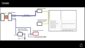

    Я вылечил ошибку, после мучений и пробных подсоединений выход такой был найден: у меня в работе два блока АКБ J367 и J644! Но, от блока ДОрестайл J644 убрал пин с синим проводом и заизолировал его термоусодкой. См. фото.
    Ошибка по ВЕБАСТО стерлась навсегда!!
    Напряжение в бортовой сети по связи с Геной держит рестайл блок J367. А веба видит блок J644.

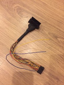

    1. Делаем косу проводки. Схему смотри во вложении...... Я использовал метод перехода с дорестала 26 пинового на рестайл 20 пиновый гейт j533 с помощью переходника. Идея с drive2.ru ник oops1 просто супер: https://www.drive2.ru/l/10080914/ . А так как меня ждала проблема с Гейтом так это было спасением :)

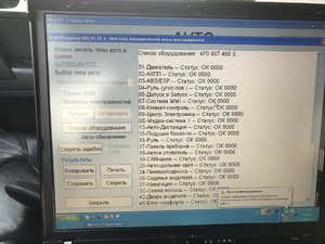

    5. Отсоединяем старый Гетевей.... предварительно переписав "список оборудования". Соединяем фишки Гетевей и новой проводки. Ставим новый Гетевей.... и ставим галки согласно комплектации согласно списку (который не забыли переписать согласно п.5!!).
    Гетевей будет в защите компонента.... и блок доступа тоже упадёт в защиту! Ну и пусть!! Ехать это не мешает. Потом с ним разберёмся у ОД, это отдельная песня.

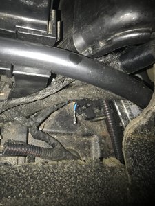

    6. Отсоединяем от старого блока АКБ J644 пин 8 - синий провод (связь с Геной) и изолируем его. Он нам больше не нужен!! Гена будет связана с новым блоком J367. Рядом с фишкой синему проводу цепляем конец провода от изготовленной косы.
    Распиловка блока J644:
    8 - Генератора, LIN шина;
9 - CAN 19H
    10 -CAN 19L;
11 - Блок предохранителей под сидением;
    Вывод: если не оставить в работе два блока J367 и J644, то будет ошибка по вевасте и ещё эта ошибка:
    У меня получилось так: с блока J644 инфо идёт для вебы и ММИ, с другого J637 для рестайл гены и Гейта…

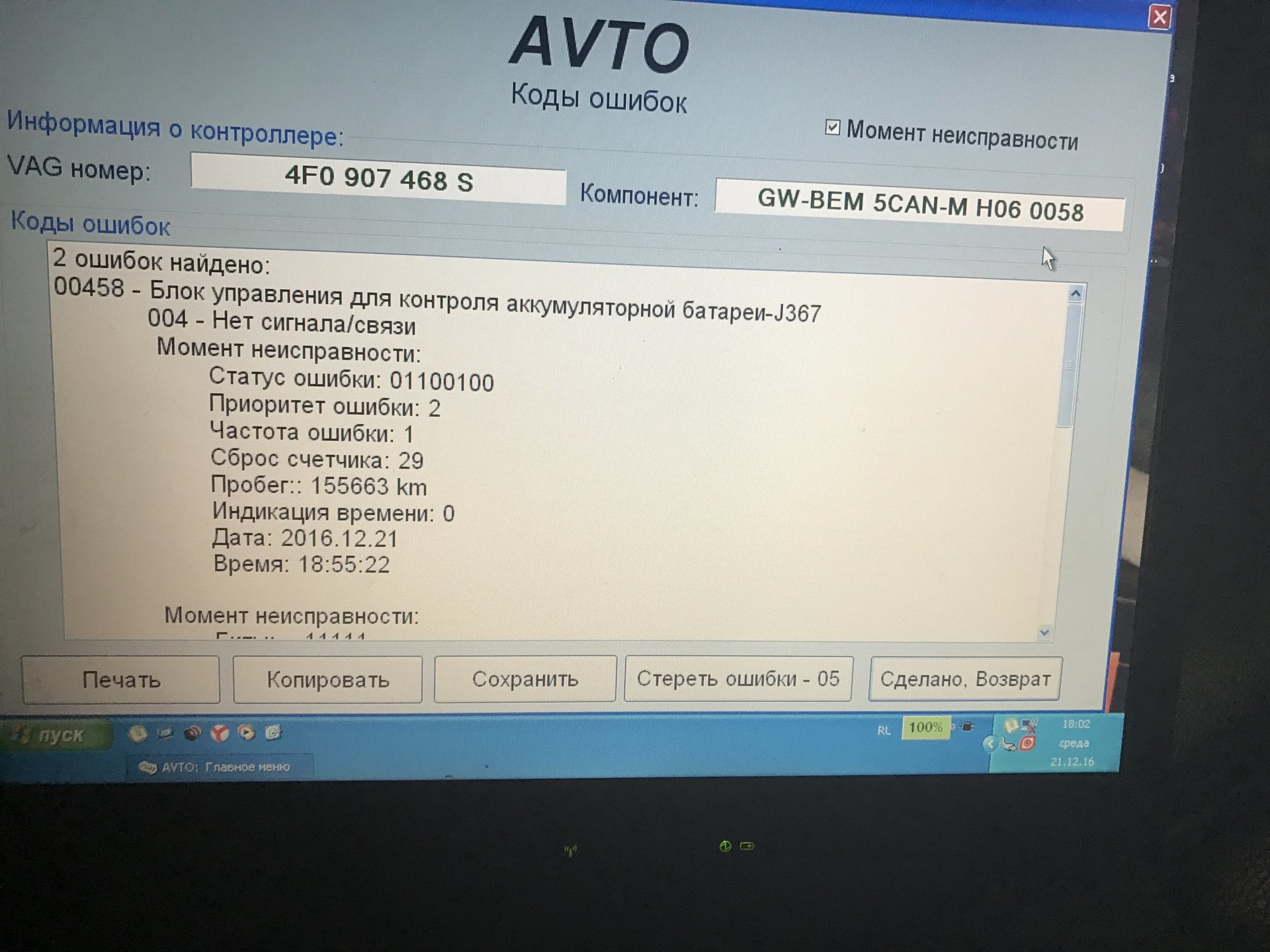

    Без замены Генератора на рестайл будут такие ошибки:

    8. Подсоединяем комп с шнурком к авто. Выбираем в 19 блоке в списке оборудования "автодальний" и ставим напротив галку.....

    10. Стираем все ошибки.... останется только одна- защита компонента Гетевей. ОД её снимет за спасибо или 10 тыс.₽ (зависит от региона и жадности ОД)
    После снятия защиты компонента и заодно юстировки радара получаем результат. Ошибок НЕТ!!!

    ... начало отчета положено, продолжение следует... :) ещё буду дополнять!

    Да от J644 убрать, синий провод у меня по схеме далее идёт на блок J367.
    Схема вот тут: https://www.drive2.ru/l/10080914/

    Audi Q7/BUG/07г.
    #72 Vital Q7, 21 янв 2017
    так у меня и нету J644 блока
    У меня 8 пин обьединен с 9 и идет на J367 на Т2/1 и дальше J533 T20/2
    Все как по схеме в рейстайле[​IMG]

    Так в том то и фишка!! Блок 644 нужно оставить, фишку на него одеть. Только 8 пин выдернуть и подключить к новому блоку АКБ 367.
