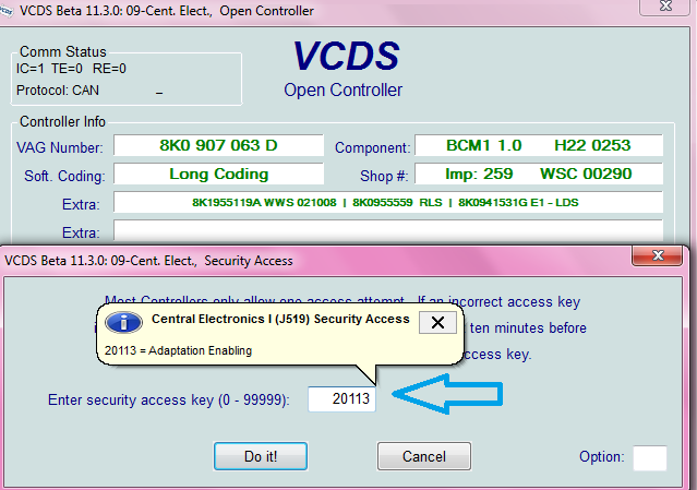

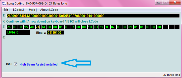

    Клубни - если есть возможность, посмотрите кодировку зеркала (Автоматический дальний свет). Выложите скрин или цифрами. Буду очень признателен.
  14. r_Q7
    r_Q7 Живу я здесь
    12 дек 2011
    4.173
    Audi Q7 4M
    У тебя есть номер твоего гейта ? ИЛи вином поделись ......
  15. tuningstyle
    tuningstyle Участник форума
    23 апр 2009
    342
    Audi a4;Passat b5
    Что тебя интересует? На 2009 г. Установлена

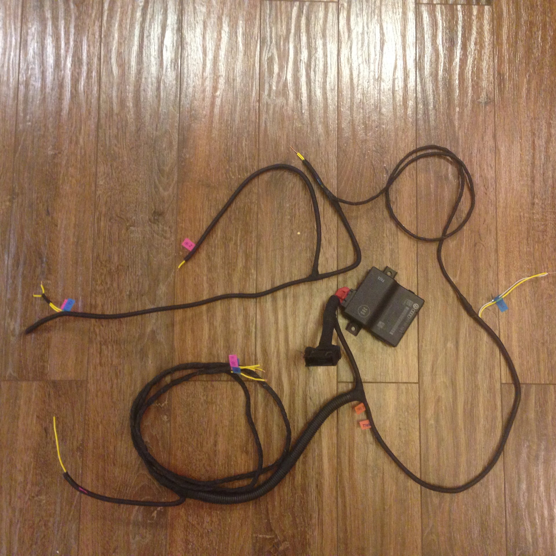

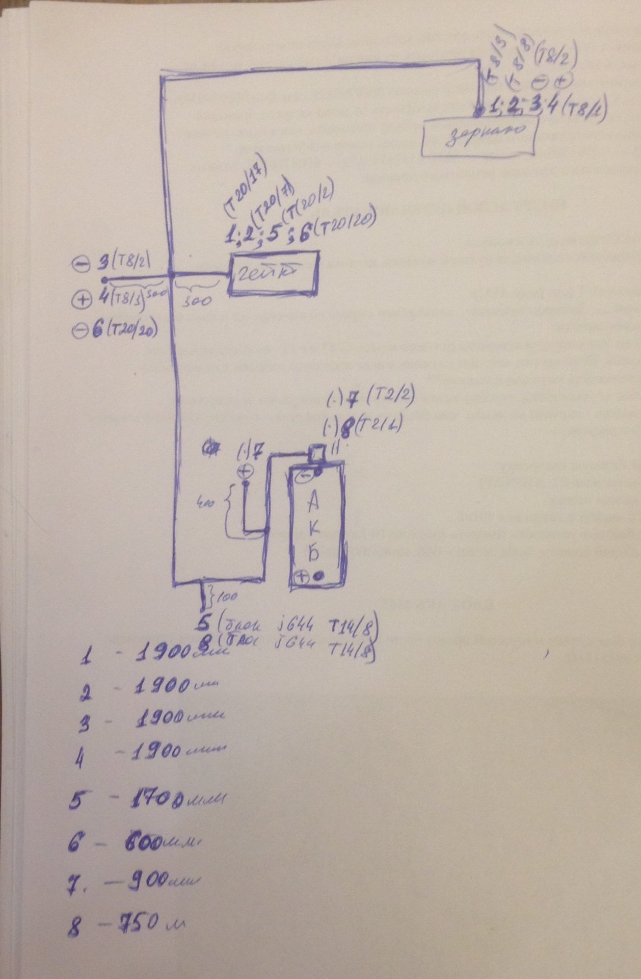

    Сделал проводку для автодальнего :) одновременно с переходником на фишку для Рестайл Гейта!! (У меня авто с завода была дорестайл :) )
