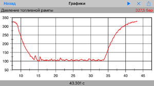

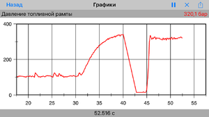

    Всем привет! Опять появилась проблема с авто. С утра перестала заводиться. Фыркаю эфир - заводиться, работает ровно, ошибок нет, обороты в норме. Включаю передачу - падают обороты, загорается спираль, ошибка - низкое давление топлива Р0087, машина не глохнет но уходит в аварийный режим. Затем давление поднимается. Выключаю зажигание, завожу заново - уже с пол оборота, спираль погасла, начинаю двигаться - все хороше до первой остановки, уходит в аварийный режим и медленно но едет, но не более 2000 оборотов. Бывало что ездить с кучей остановок и все хорошо, ни каких проблем. В общем проблема не постоянная и может возникнуть в любое время. Давление падает до 100 бар и потом на место до 320. Насос BAG. Понимаю что вероятно проблемы с клапанами 290 или 276, вероятно датчик давления. Но смущает то, что проблема не постоянная а хаотичная и явных признаков грешить на тот или иной клапан нет. Почему не заводится с утра, а в течении дня с пол оборота? Голову сломал, на форуме подобной проблемы не нашел. У всех трясло, обороты плавали, у меня все ровно! Форсунки не льют, проверил. Стружки нет, клапана чистые. Что характерно все началось с замены фильтра. Вопрос, как убедиться что это проблема в работе клапанов или что то еще?
