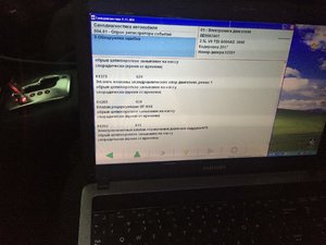

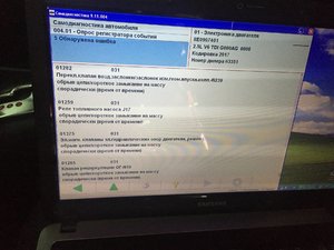

    Приветствую всех, есть проблема подскажите. У меня ауди а4 б6 2002 года двигатель AYM, 2,5 турбодизель. Есть проблема этим летом по непонятной причина начал постоянно крутить вентилятор охлаждения и отключалась турбина, но это все через раз. Объездил всех диагностов от них ничего внятного не получил.Прилагаю фото ошибок которые выдает они то появлялись то исчезали.
    Сам полез в ЭБУ, определил что когда дергаешь разъемы на нем проблема то появляется то исчезает, перебрал каждый проводок в разъеме все подсоединил все стало работать без проблем, и вот с недавнего времени началось опять, завожу, заводится хорошо через минуту включает вентилятор и опускает шток турбины, поезжу минут 15 прогревается глушу завожу заново проблемы нет. Подскажите что с этим можно сделать?

    Пишет же что замыкание на массу. Причем по всем ошибкам. Смотреть проводку под капотом, массу, и всё такое.
