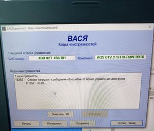

    Машина при небольшой скорости ( до 2000 оборотов на скорости около 60 км/ч бывает и меньше) на неровной дороге, либо в пробках в городе уходит в аварийный режим. Толчков при переходе до 20 км/ч нет, при скорости больше один толчок и АКПП в аварийном режиме.

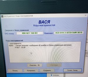

    Ошибка по коробке:
    18265- Сигнал нагрузки: сообщение об ошибке от блока управления двигателем.
    Р1857-35-00.

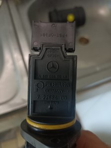

    Подключив неправильный ДМРВ получаем по нему ошибку, т.к. у разных ДМРВ разные цепи питания.
    Что мешает промыть родной и поставить?

    ДМРВ, который "старый" мыл, проблема не уходит. Висит одно значение и не меняется. По нему ошибка не сбрасывается - обрыв цепи или короткое замыкание. На фишке ДМРВ все контакты звонятся. По заводу идёт ДМРВ bosch. Установлен от предыдущего владельца пидсбург и значек на нем от Мерседеса.(фото прилагаю)
