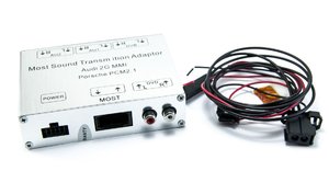

    4. Еще на сервисе подсказали такую приблуду Most Sound Transm ition Adaptor Audi 2G MMI (прикрепил фото). Пока не разобрался, что это и толком ничего не объяснили. Цена ~ 7000 тыс

    триома уже давно не производится вроде, как, мне так кажется. поэтому будет или бу или со складов, Most Sound Transm не сталкивался но думаю будет тоже самое что и триома.
