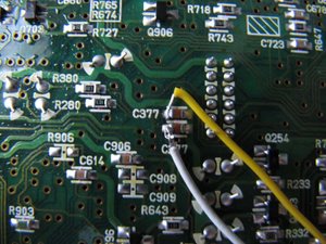

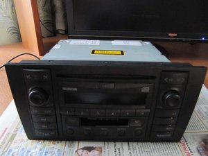

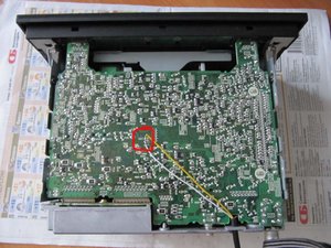

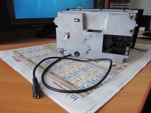

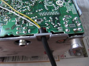

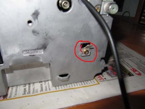

    Короче сам все сделал.
    Снимаем нижнюю крышку. Припаиваемся к кондерам С277 и С377 лев и прав каналы, общий на массу. Шлейф головки отсоединить от платы. Что бы добраться до шлейфа, надо снять боковую крышку магнитолы. Собираем, вставляем кассету. При нажатии кнопки TAPE активируется AUX, У меня кассета гоняет по кругу. Качество чуть хуже CD. Хотя мот зависит от плеера. На мой взгляд не хватает низов, даж если их поднять на плеере.

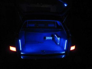

    В багажнике в правом ящике стоит штатный саб (если его можно назвать сабом:laugh:) с усилком. Усилок работает на штатный саб и аккустику в задних дверях. На корпусе сабвуфера разъем с фишкой. На этой фишке есть провода которые подают линейный сигнал на усилок. И есть провод remote который управляет включением штатного усилка при включении магнитолы. Я врезался в линейные провода. Т.е. припаял к ним тюльпаны. Там три провода: один общий - масса с двух тюльпанов и лев, прав. Тюльпаны к моноблоку (усилителю) не штатному. Провод remote к соответствующему разъему на не штатном усиле.
    Силовые питающие провода: плюс тянул от аккума, в салон из под капота протягивал через мозги. Там специальная резиночка есть, ее отрезаешь, снимаешь крышку мозгов и под рулем полочку и протягиваешь провод. Потом отщелкиваешь вверх пороги и тянешь + в багажник. Массу на усилок взал рядом с усилком, под крепление для сетки напольной прикрутил провод.
    Сейчас меняют сцепу в машине, как заберу сделаю фотки.
    И видео выложу как сабик играет.
    Саб Cerwin-Vega Vmax 12.2 600W rms 1200W max.
    Моноблок VELAS VC-1108D. С фирмы не смеяться. Долго выбирал между DLS A6, DLS MAD 11, MacAudio Fearless One (достойная штука при компактных размерах) но подвернулся немного б/у VELAS VC-1108D ценник у которого кста как и у вышеперечисленных моноблоков. Дури в нем капец.
    Работает в 1 Ом, при хорошем питании можно даж в 0,25 Ом. 2400 W max на 1 Ом. На bassclub.ru много про него статей.
    Корпус сабика собирал сам.
    Подключал свой Pioneer 7000 ub на все это дело послушать на денек.
    Бл@ какое же га...но штатная магнитола. Но ради интеръера придется ездить с набором звуков от Audi Symphoni I.
