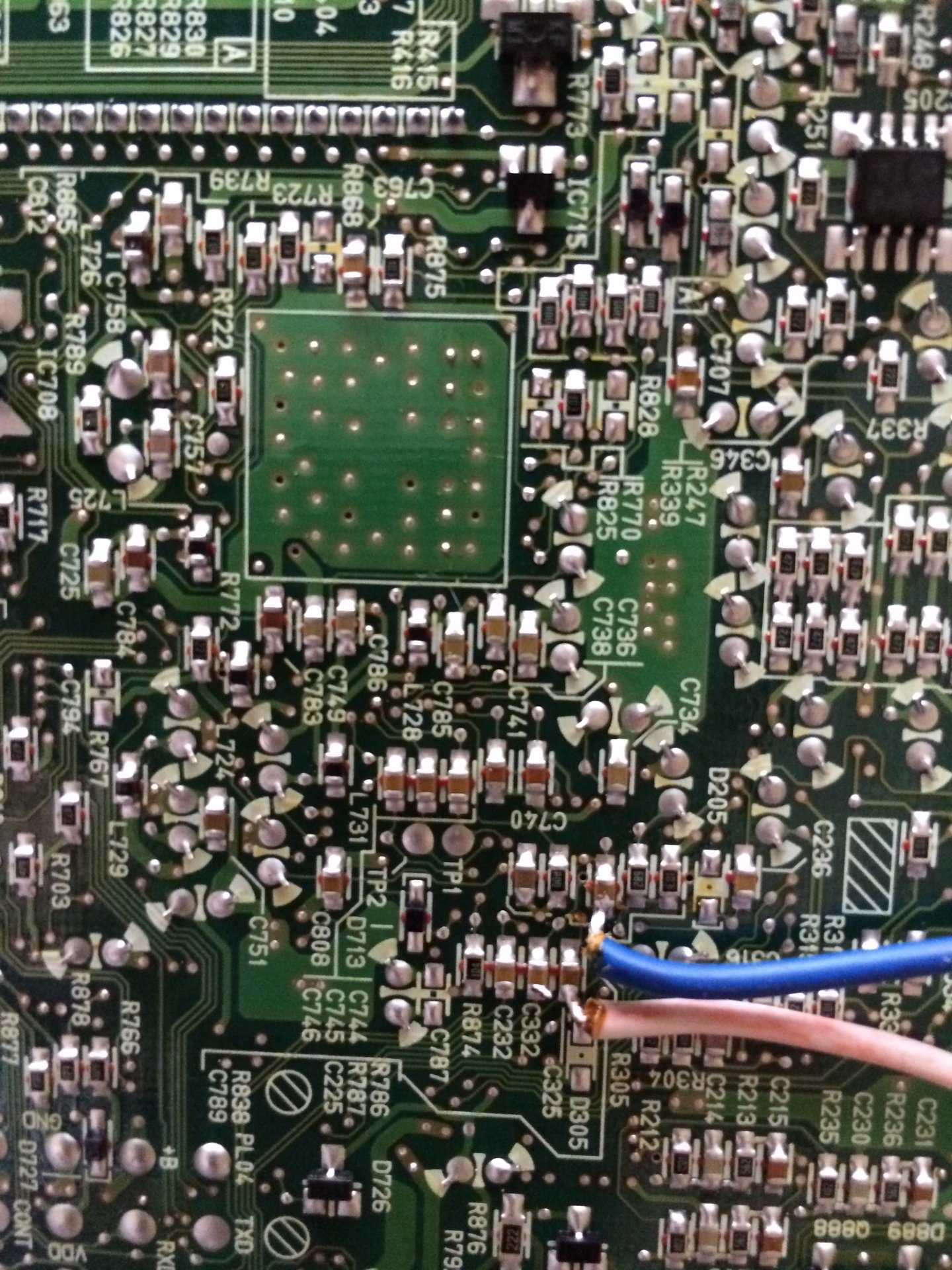

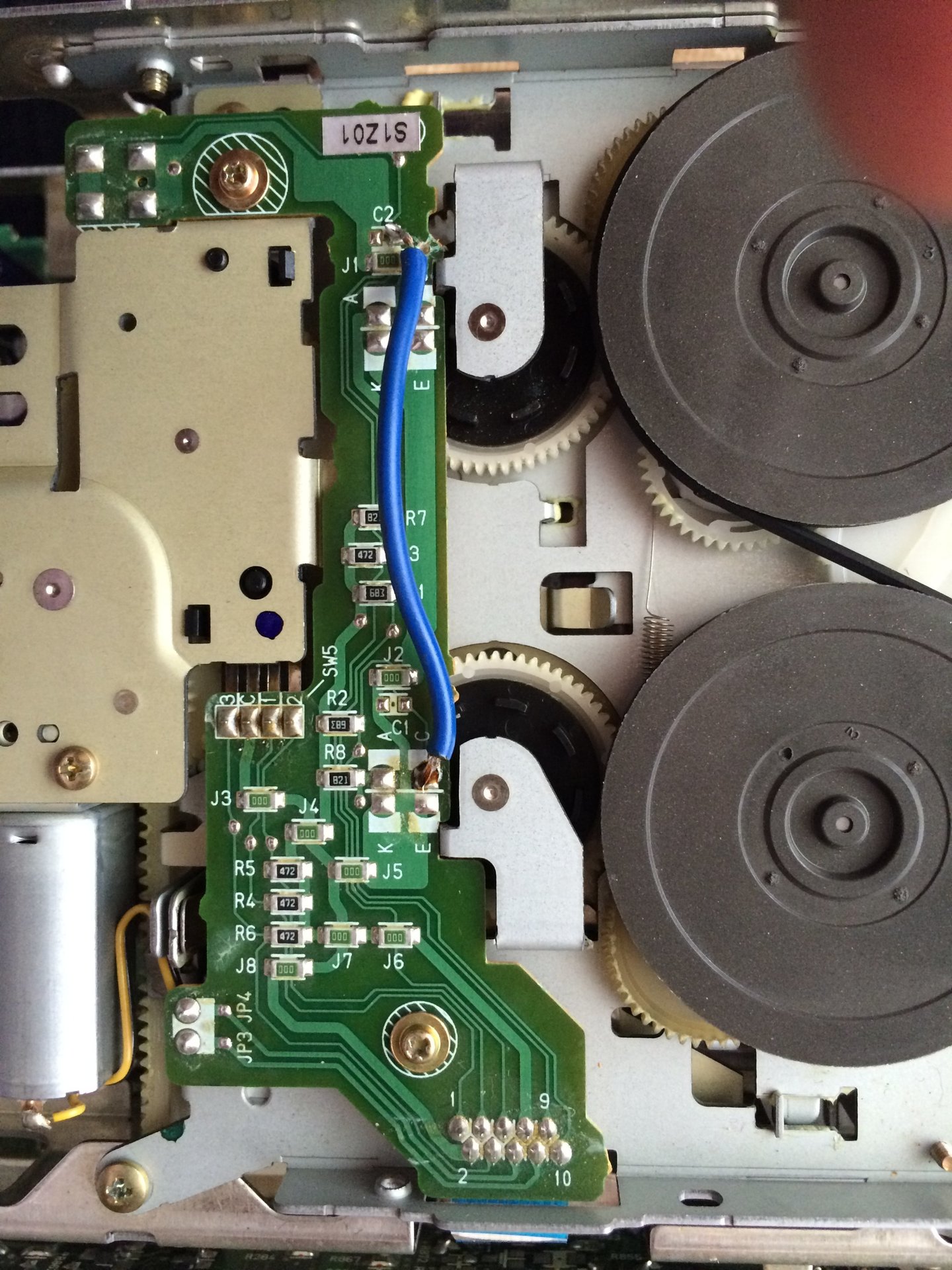

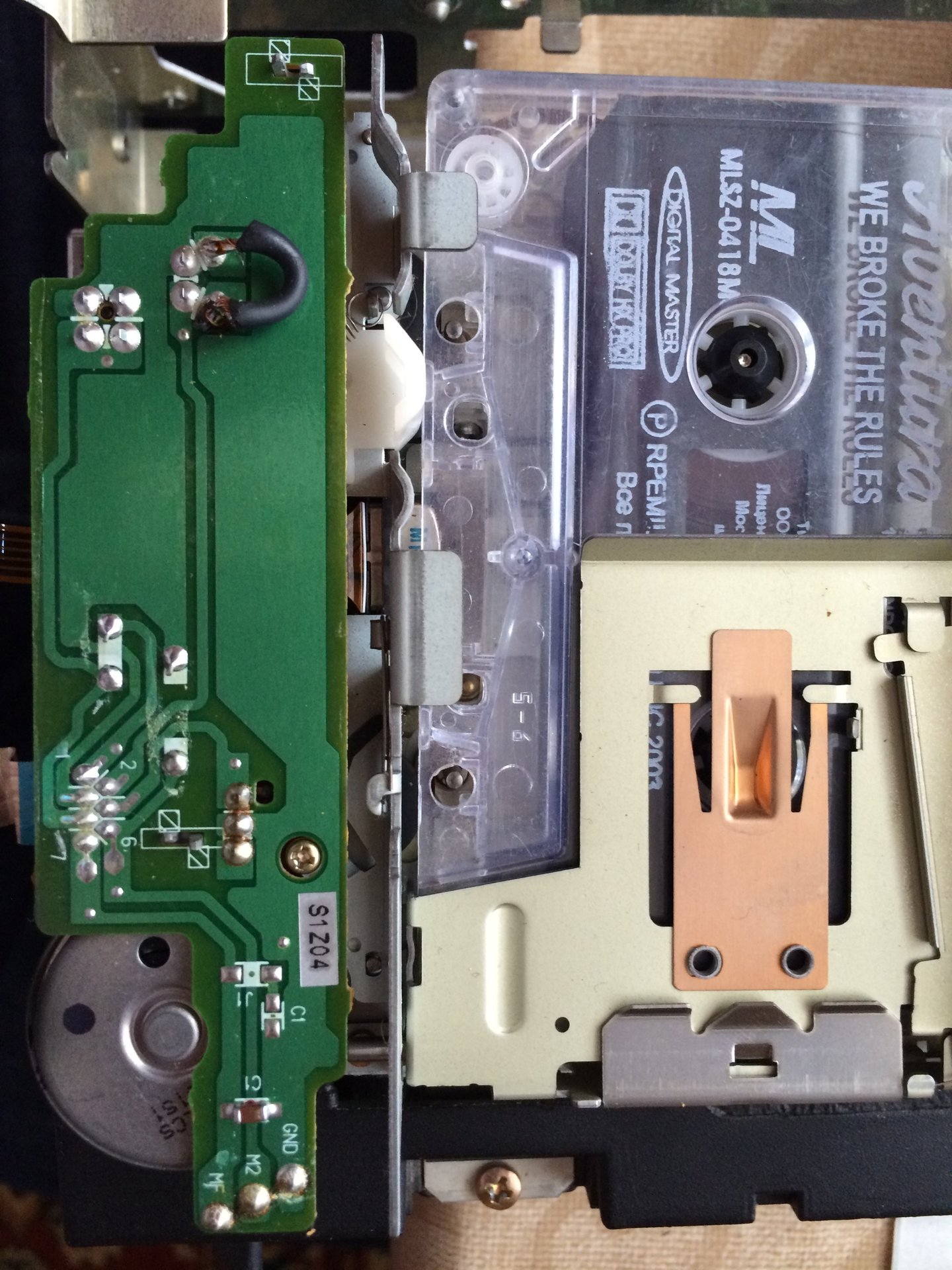

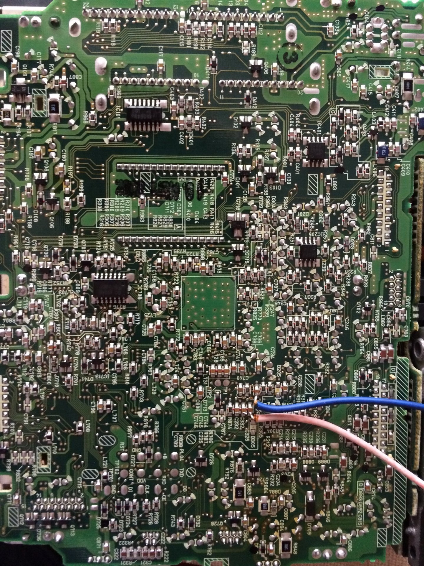

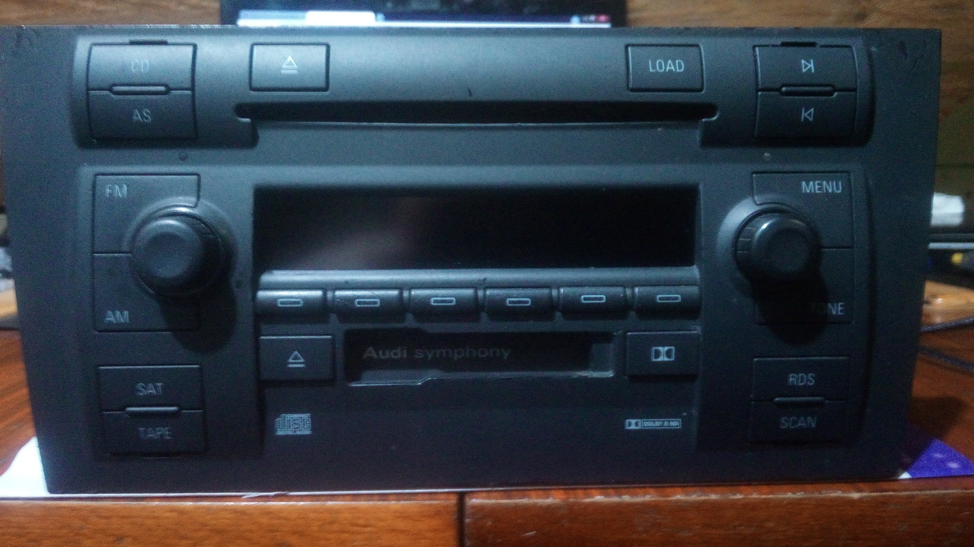

    Доброе время суток! Добрался и я до своей симфонии 2. Хоть машина и из Германии, по схеме и описанию здесь в теме похоже мафон американец.
    На фото показал куда подсоединил, где перемычки, где перебил дорожку, но следующие моменты есть:
    1.Пишет no tape при нажатии на tape, хотя как я понимаю, с перемычками так не должно быть?
    2. Вставил кассету, играет кассета, но при подключении к аух телефона, звук идёт с телефона, хороший звук, нравится.
    3. При переключении/переходе песен с телефона идут "пуки" в колонках, при остановке играет кассета в колонках.
    Подскажите, что доделать, как бы это всё допилить, чтобы не спрашивал кассету, т.е. она не крутилась зря, и устранить лишние шумы при переключении. Заранее благодарен, форумчане!

    Походу накрылся майфун мой. В разобранном виде проверял всё работало, собрал поставил - при подключении и включении в дисководе стучит некоторое время, диски не видит, хотя там есть они, кассету не проигрывает, покрутит и выплевывает. Новая разборка и сборка не помогли(( а так уже хорошо играл)) зато радио работает)

    А что за кембрики одеты на провода? Там что то припаяно?
  4. Evgenii88
    Evgenii88 Новичок
    15 сен 2016
    20
    Ауди а6 с5 2.7 битурбо
    Отсоедини шлейф от головки и все

    Это обычные провода в оплетке (изоляция).
    Да уже не знаю что и делать, перестал диски видеть и кассеты играть. Он до этого у меня диски через раз играл, которые внутри только, т.к. механизм захвата и выдвижения сломан, вот я и подумал поэтому aux настроить.
    Там же несколько шлейфов идет между блоками CD и кассеты. Какой из них? Не знаю поможет ли вообще сейчас, т.к. после включения с полминуты стучит что-то в cd, потом успокаивается. А кассету не держит внутри - выкидывает.

  9. Hard_Metall
    Hard_Metall Новичок
    13 окт 2016
    4
    Это схема для евро симфонии
    мало просто припаяться,надо ещё и кассетную часть пропаять,а после, когда все пропаяно,в машине, нажать на отжимной штырек в кассетоприемнике,и нажать таре,что бы провалилась кассетная часть в свое место

  12. Ильгар Алибеков
    10 ноя 2020
    3
    Калужская обл.
    Можно более чёткую фотку распайки? Припаял как разглядел и у меня без кассеты не работает, так и должно быть? Можно ли сделать чтобы без кассеты работало?
  13. Igoran911
    Igoran911 Новичок
    9 апр 2023
    2
    Привет, подскажи куда какие контакты идут?На фото плохо видно
  14. Igoran911
    Igoran911 Новичок
    9 апр 2023
    2
    Минус получается С803,а левый и правый каналы С325 иС225?
