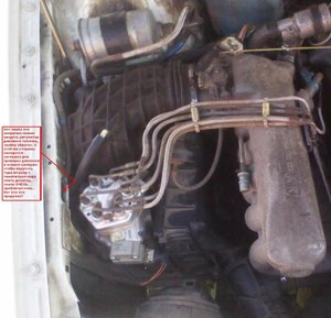

  18. DmitrO
    DmitrO Новичок
    18 июн 2012
    62
    A100/44 2.3NF 87г.
    #38 DmitrO, 30 май 2013
    Ну а вот и сам мой двигатель NF 1987г.в.
