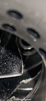

    Снимите патрубок от ДМРВ до холодной части турбины и загляните внутрь . В каком состоянии лопатки ?

  5. Melkon&Ratkov
    25 фев 2014
    8.692
    Ну и как вам самому эта картина ?
    Крыльчатка чем то уничтожена ...
  6. dccxxvii
    dccxxvii Новичок
    23 июл 2023
    7
    Ну я когда отсоединил, то понял, что это тотальный ремонт турбины

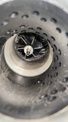

  7. Ura66
    Ura66 Участник форума
    26 авг 2022
    444
    Краснодарский край
    Ауди А6С6
    Крыльчатка в горном масле ну и похоже что она цепляет стенки турбины, есть задиры. Однозначно замена картриджа.

  9. dccxxvii
    dccxxvii Новичок
    23 июл 2023
    7
    #9 dccxxvii, 23 июл 2023
    Только сейчас заметил. Жесть. Открутилась гайка крепления и перемолола крыльчатку.
  10. Schans
    Schans Новичок
    11 окт 2018
    34
    Audi A7 3.0tdi 2012
    Впервые такое вижу, похоже турба уже ремонтировалась, не может заводская открутиться. Пробег сколько кстати?
