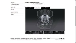

    W12 - бензин (А8, фаэтон, бентли)
    V12 - дизель (только у q7 видел)
    картинкам из эльзы можно не всегда верить, уже нарывался.

    Кстати да, я сперва там стал смотреть. Там на картинке почему-то блок W12 показан.

    Конструкция блоков одинаковая:
    Если смотреть на W-двигатель спереди, рас-
    положение цилиндров выглядит как сдвоенное
    “V”. Если мысленно сложить два “V” правого
    и левого ряда, то получится “W”. Так возникло
    обозначение всего семейства новых двигате-
    лей.(с)

    там одинакового только количество цилиндров, у них даже объемы рабочие разные. Что такое W12 я знаю, даже что такое и где стояло W8 знаю.
    ЗЫ W12 = 2x VR6

    Совершенно разная: V12 - два ряда по 6 цилиндров, W12 - четыре ряда по 3 цилиндра.

    Да,прошу прощения,действительно V,картинка из ЕТКА и SSP ввели меня в заблуждение.
