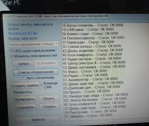

    Ок вечером сделаю. Колеса должны стоять на машине с датчиками?

    Посмотри в списке имеется 65 блок или нет.
  6. going
    going Живу я здесь
    28 авг 2014
    2.436
    Q7 3.0 TDI 15
    Ну ты как маленький, ну допустим есть. и опять задавать вопросы ?
    там под 65м блоком может имеется ввиду один из 3х блоков, каждый работает по разному.
    Пусть уж лучше лог скинет и все будет ясно

    А что за блок 10- парковочный автопилот? :shock:

    он кодировками мог все угробить ,проще скинуть вин посмотреть ,можно вытащить пред слева и в 17 блоке отключить данную функцию и все .
    Тем более что он писал ранее все было ок и после его золотых ручек пропало
    Что бы все исправить и без дальнейших ошибок в блоках ,придется повозиться с кодировками .
